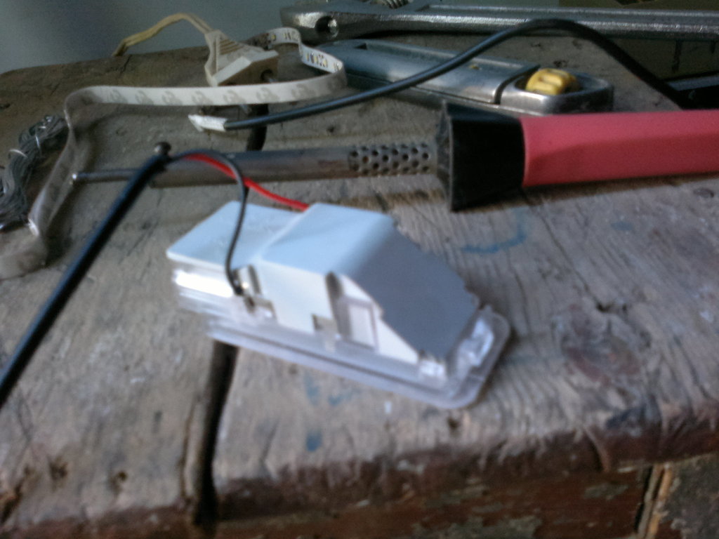

Приветствую всех.
Решил сделать нормальную подсветку в багажнике т.к. от одной штатной лампочки практически ничего не видно, а если багажник завален чем то, то вообще темнота.
Я взял 12 вольтную светодиодную полоску, подключил опять же к штатному плафону. Лента светодиодов клеится на скотче.
Результат отличный! В багажнике светло как днем!
Провода припаял к плафону
Приклеил с внутренней стороны, чтоб глаза не слепило.

Oleg750 Если я правильно понял вы провод от светодиодов спрятали за обшивкой слева?

slava147 писал(а):Oleg750 Если я правильно понял вы провод от светодиодов спрятали за обшивкой слева?
Да, все верно. Вытащил плафон освещения, припаял провод и просунул через дырку. Обшивку даже не снимал, рука пролезла в дырку куда петля крышки багажника уходит.

Подскажите, как узнать, где "+" и "-" на плафоне?

С помощью мультитестера.
Ну или подключи диодную ленту. На ленте написаны плюс и минус. Если загорится, то правильно подключил.
