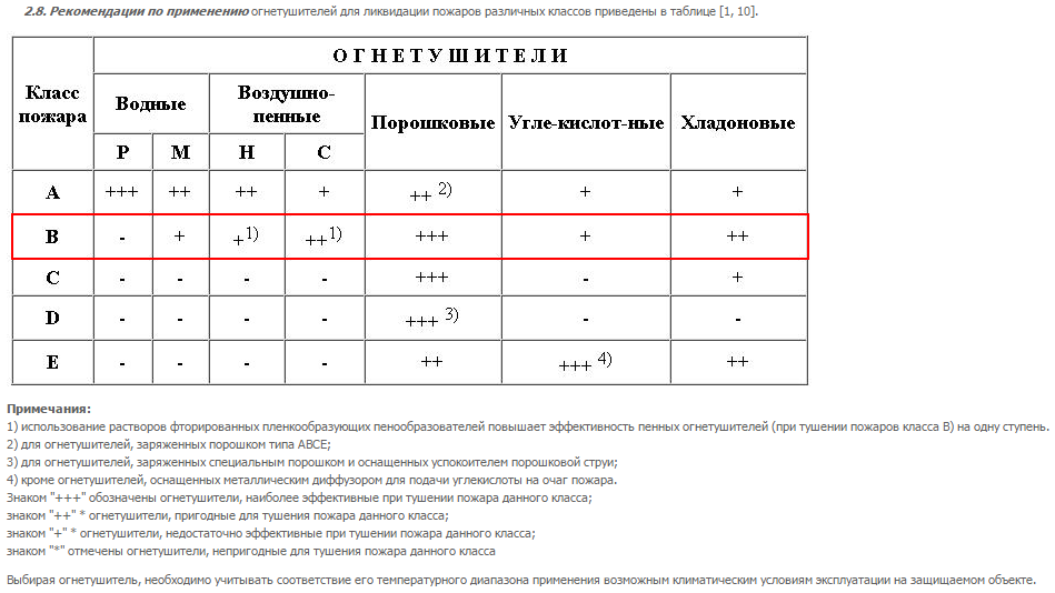

А так же встречал в интернете на указания, что по ПДД правильно возить огнетушители двух типов - порошковый или хладоновый. объем баллона должен быть не менее 2х литров.
Хладоновый огнетушитель встретился вот такой.
Из данной статьи все встало на свои места, и даже все что было не понятно, стало более прозрачным.
Однако
очевидно, что порошковые огнетушители самые эффективные, никто у них этого не отнимает. Ведь они покрывают порошком площадь возгорания, тем самым препятствуя доступу кислорода. Тем самым погашая очаг. Но возвращаясь к словам выше, порошковый огнетушитель наносит ущерб поверхностям. Которые в последствии рекомендуется как-то избавить от собственного использования. Иными словами сбагрить другому владельцу, будь то перепродажа имущества. Но тем самым подставив другого человека. И все же, даже если не заморачиваться на перепродаже, то как же не нанести ущерб спасая, отсюда то и рождается мысль об альтернативных огнетушителях.
Следуя данной схеме, оптимальные огнетушители класса 34В и 55В (исходя из потенциально возможной площади возгорания).
В общем данный пост не столько как вывод, сколько для размышления.
Как итог:
Недостатками порошковых огнетушителей являются:
- отсутствие при тушении охлаждающего эффекта, что может привести к повторному воспламенению уже потушенного горючего от нагретых элементов;
- значительное загрязнение порошком защищаемого объекта, что не позволяет использовать порошковые огнетушители для зашиты залов с вычислительной техникой, электронного оборудования, электрического оборудования с вращающимися элементами, музейных экспонатов и т. д. Удаление порошка с закрытых поверхностей защищаемого оборудования вызывает значительные трудности;
- в результате образования порошкового облака при тушении образуется высокая запыленность и резко снижается видимость (особенно в помещениях небольшого объема);
- огнетушащие порошки при хранении проявляют склонность к комкованию и слеживанию, что может привести к утрате возможности их транспортирования по трубопроводу (шлангу) и, как следствие, к потере их огнетушащей способности. Поэтому при использовании порошков в огнетушителях необходимо строго соблюдать рекомендованный режим хранения и периодически проверять эксплуатационные параметры ОТВ (влажность, текучесть и др.).
2.2. Углекислотные огнетушители с наибольшим успехом могут применяться для тушения различного оборудования, в том числе и находящегося под напряжением до 10 кВ. Эффективность огнетушителей данного вида зависит от типа диффузора, применяемого для получения струи ОТВ. Струя ОТВ может быть или в виде снежных хлопьев (такие огнетушители наиболее эффективны для тушения пожаров класса А2), или в виде газовой струи (наиболее эффективны для тушения пожаров класса Е). В России углекислотные огнетушители комплектуются раструбами, дающими смешанную газоснежную струю ОТВ.
К недостаткам углекислотных огнетушителей можно отнести инертность двуокиси углерода (осуществляет только разбавление газовой среды); возможность появления значительных тепловых напряжений (в результате резкого охлаждения объекта тушения); накопление зарядов статического электричества на огнетушителе при выходе углекислоты; возможность токсического воздействия паров углекислоты на организм человека (особенно при тушении пожара в помещении малого объема); возможность обморожения (температура выходящей струи ОТВ понижается до минус 60 °С); снижение эффективности огнетушителя при отрицательных температурах эксплуатации (вследствие значительного уменьшения давления паров диоксида углерода).
Помещение после применения в нем углекислотных огнетушителей обязательно необходимо проветрить.
Хладоновые огнетушители [1, 2] обладают высокой огнетушащей способностью. Область применения хладоновых огнетушителей существенно ограничена международными соглашениями, которые запрещают применения озоноразрушающих хладонов типа 114В2 или 13В1. Такие хладоны отрицательно воздействуют на озоновый слой Земли.
Поэтому применять хладоновые огнетушители возможно после согласования лишь в тех случаях, когда для эффективного тушения пожара необходимы "чистое" ОТВ, не повреждающее защищаемое оборудование или объекты (ЭВМ, радиоэлектронная аппаратура, музейные экспонаты, архивы и т. д.).
Недостатками хладоновых огнетушителей являются также токсическое воздействие хладона и продуктов его пиролиза в очаге пожара на организм человека, в ряде случаев повышенная коррозионная активность хладона.
